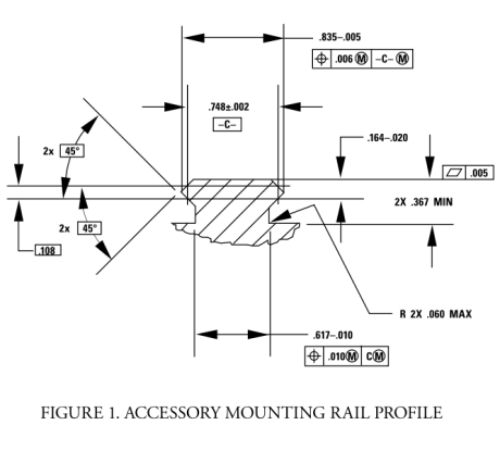

Чертеж с размерами в дюймах планки Пикатини.
