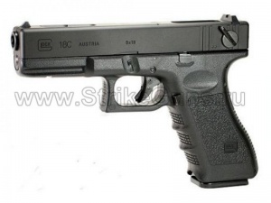

AEP Glock 18

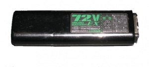

аккумулятор AEP

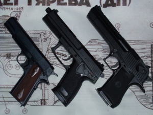

GBB Colt 1911, GNB COKOM Мк23, AEP Desert Eagle
По принципу действия аналогичны своим "старшим" братьям приводам. Внутри таких пистолетов находится гирбокс оригинальной конструкции, питание которого осуществляется от аккумулятора 7.2 V. Благодаря наличию гирбокса эти пистолеты имеют автоматический режим огня, даже если у реального прототипа он не предусмотрен. Однако из-за малых размеров рабочего цилиндра эти пистолеты проигрывают в скорости вылета шара, своим газовым собратьям. Имеют медленный спуск, который может сослужить плохую службу пользователю в бою. На сегодняшний день известны следующие модели АЕП: Glock 18,Desert Eagle,USP,Beretta M93R. Наиболее распространенным видом АЕПа является Glock 18 от Tokyo Marui и его китайские копии.

Принцип действия таких пистолетов основан на расширении рабочих газов, обеспечивающих вылет шарика и работу автоматики пистолета. Рабочие газы делятся на две группы: CO2 и так называемые "цветные" газы - пропан-бутановые смеси разной мощности с силиконом. Пистолеты работающие на СО2 имеют как правило более низкий ресурс, связанный с большой мощностью и отсутствием смазки у этого газа, но менее чувствительны к низким температурам. Блоубэки максимально реалистичны, поскольку кроме выстрела, имитируют работу автоматики пистолета, и имеют перемещающийся во время выстрела слайд, обеспечивающий имитацию отдачи. Перед стрельбой, магазин заправляется газом и снаряжается шарами. Далее, магазин вставляется в рукоятку, но пистолет будет готов к выстрелу только после ручного взведения затвора. Производится выстрел, в момент выстрела главный клапан открывается, и газ, под давлением проходя через распределительный клапан, устремляется в ствол, выбрасывая шарик из ствола. Одновременно с этим, газ воздействует на затвор, заставляя его двигаться в противоположную сторону. Во время движения затвора назад, взводится курок (или ударник), а на обратном ходе следующий шарик досылается в ствол. Ударно-спусковой механизм всех блоубэков почти полностью соответствует УСМ их реальных прототипов, только боек ударяет не по капсюлю патрона, а по штоку клапана. Некоторые модели GBB предусматривают возможность ведения непрерывного огня, например GLOCK 18, но в подавляющем большинстве, таким пистолетам доступен только одиночный огонь.
Газовые не блоубэки GNB
Это модели автоматических пистолетов, так же использующие для выстрела энергию газа, но в отличие от блоубэков, имеют неподвижную затворную раму. При каждом нажатии на спусковой крючок, очередной шарик из магазина подается в ствол и "самовзводом", взводится клапан дозатора. Достоинство таких систем в том, что при той же мощности они экономичнее GBB пистолетов, а так же надежнее и дешевле, из-за простоты своей конструкции.
