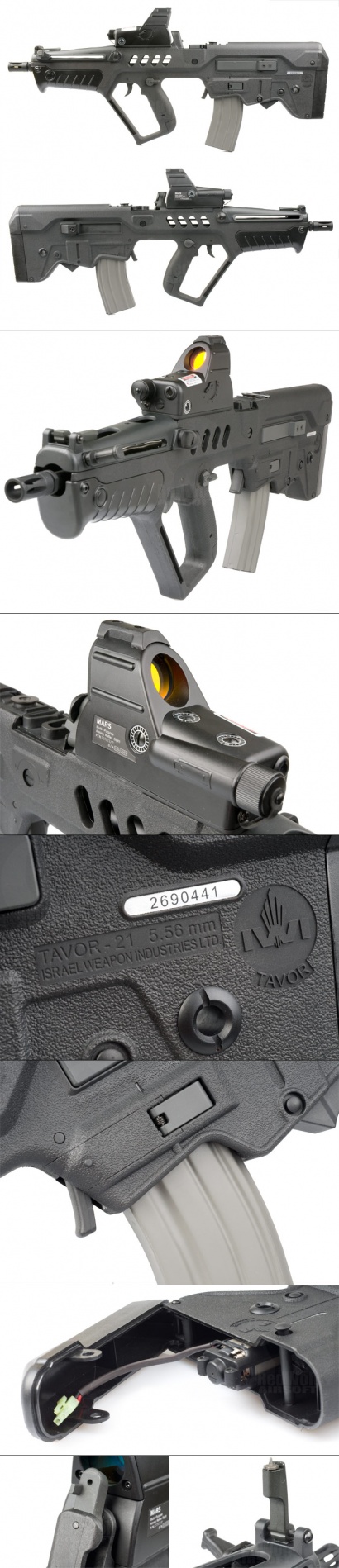

Привод в пластиковом кузове черного матового цвета, приятной фактуры и консистенции. Размерами ну пуще некуда напоминает оригинал. Из металла выполнены верх средней части, куда крепится коллиматор, и верх цевья, из резинообразного пластика сделан затыльник приклада. Вася, который Там с натуральным бегал, сказал что весьма и весьма похоже, маркировки как на оригинале, есть металлическая табличка с уникальным s/n. Снаружи привод аккуратный, ничего не болтается, всё что должно двигаться-двигается. А это: спусковой крючок, переключатель режимов огня, рукоятка взведения и сообразно ей - шторка над ХопАпом, клавиша затворной задержки и резервные механические прицельные приспособления. Причем двигается это всё с «выверенными, звуками и усилиями», как пишут в автоизданиях про пафосные бибики. Привод поставляется с коротким стволом, зовётся карабин, и комплектуется еврейским народным коллиматором MARS со встроенным ЛЦУ, кнопка активации ЛЦУ интегрирована в цевье под большой палец правши, что очень удобно. Коллиматор, хоть и в металлическом корпусе, но - однозначно расстроил, точка на нём смотрит непонятно куда, ЛЦУ при попытке регулировки начинает в кузове коллиматора болтаться. Поставка включает одну антабку в средней части, вращающуюся, переставляемую на другую сторону, и отверстие для продевания шнура для второй точки фиксации. Внешне привод очень симпатичный, похож на оружие, а не на игрушку.

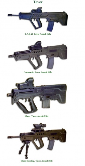

Tavor производится компанией Israeli Weapons Industries в трех модификациях:
Tavor разрабатывался совместно с АОИ (Армией Обороны Израиля). Программа включала в себя большое количество технических, операционных тестов и настроек для особых нужд солдат современной АОИ. Винтовку подвергали разнообразным тестами на протяжении трёх лет, по результатам которых армия приняла ее и рекомендовала для использования в частях пехоты. Заказы на винтовку поступили от АОИ и армий других стран.
Винтовка скомпонована по схеме «буллпап», оснащена встроенным коллиматорным прицелом, является превосходным образцом инженерной мысли, надежности и точности.

Первое впечатление
При осмотре TAR 21 от Ares, обращает на себя внимание материал, из которого изготовлен привод: высокопрочные полимеры и стальной внешний ствол. Хотя винтовка и выглядит довольно неуклюже, прикладывается к плечу так природно, что вам кажется, что она является частью тела. Разработчики настоящего Tavor проделали выдающуюся работу. Рукоять затвора отводит шторку затвора назад и фиксирует ее в таком положении. Нажимая кнопку затворной задержки снизу винтовки, вы освобождаете штору затвора, посылая ее вперед. Под рукоятью находится кнопка красного цвета, которая, при установленном прицеле MARS, который входит в комплект, при нажатии на нее, активирует лазерную систему прицеливания. К слову сказать, данная система реализована на настоящем прицеле MARS, что является еще одним шагом к реализму в реконструкции.

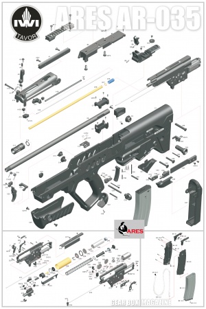

Схема разборки.
Точность привода сопоставима с М4. Стоит принять во внимание схему компоновки «буллпап» - в то время как привод достаточно короткий, большая часть его ствола скрыта внутри корпуса винтовки. Хоть винтовка и компактна, стреляет она как карабин. Настройка хоп-апа является не самой легкой, но, в принципе, ничего страшого. Части привода очень хорошо подогнаны друг к другу. Если у вас толстые пальцы, вам придется носить с собой отвертку с плоской головкой, чтобы изменять настройки.

Теперь о гирбоксе – стандартный 3-й гир в модификации ARES. Для того, чтобы его извлечь из корпуса, необходимо наловчиться выкручивать крайне мелкие шестигранники в большом количестве. Гирбокс вставлен в привод очень туго, поэтому при падениях с высоты и ударах о препятствия, внутри ничего не расколется и не отлетит. Естественно, в разумных пределах.
С заменой пружины не должно быть никаких проблем, т.к. меняется она путем выкручивания направляющей (легко доступной через съемный тыльник приклада). С практикой эту операцию можно осуществить менее чем за минуту.
