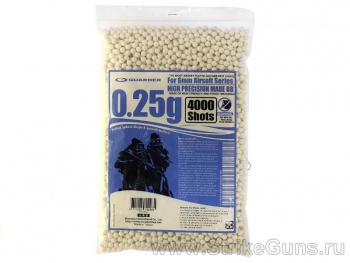

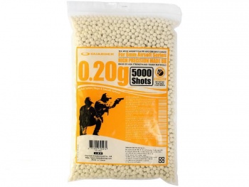

Шары 0,20 и 0,25 г
Вес 0,20 г подходит маломощным моделям, части пистолетов и игре в помещении на небольшой дистанции. Лёгкая сфера получает высокую начальную скорость, поэтому такой вес часто применяют при контрольных измерениях. Однако высокий показатель м/с не гарантирует хорошую кучность: лёгкий шар быстрее замедляется и сильнее реагирует на воздушные потоки.
Шары 0,25 г для страйкбола – практичная начальная точка. Их способен стабилизировать практически любой исправный стандартный AEG, а траектория обычно получается ровнее, чем у 0,20 г. Такой вариант подходит для помещений, небольших открытых площадок и первого знакомства с приводом.

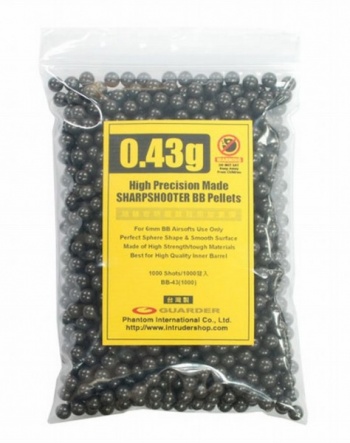

Шары от 0,36 г
Масса 0,36 г и выше применяется преимущественно в DMR и болтовых винтовках. На дальней дистанции тяжёлая сфера лучше сохраняет импульс и слабее отклоняется от небольших возмущений воздуха. При этом снижается начальная скорость и возрастает стоимость каждого выстрела.
Устанавливать тяжёлые боеприпасы в обычный привод только ради предполагаемого увеличения дальности бессмысленно. Если хоп-ап не создаёт достаточное вращение, шар начнёт падать раньше более лёгкого.
