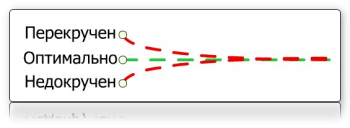

Схема работы хоп-апа: шарик проходя через внутренний стволик задевает резинку и закручивается. Грамотно настроенный хоп-ап позволяет получить от привода то, на что последний способен.

Понять что хоп-ап перекручен легко - шарики уходят вверх, если уходят вниз, значит хоп-ап выкручен в 0 или сломан.
Страйкбольный пистолет Sig Sauer p226: камера хоп-апа. В обычных приводах для доступа к настройке хоп-апа достаточно совершить пару простых действий. С страйкбольными пистолетами сложнее, придется снять затвор. Такие действия не рекомендуется производить непосредственно в игровой зоне.
1) Сперва закрутите Хоп-ап в положение примерно посредине опускания валика в ствол.
2) Понаблюдайте за полётом шара. Проще всего это делать, стреляя от плеча, когда солнце находиться у вас за спиной а на горизонте расположен объект, обеспечивающий тёмное пятно (лес, холм, здание).
3) Если шар продолжает лететь по траектории, то увеличиваем опускание валика чтобы придать шару максимально прямую траекторию полёта, а если же шар летит значительно вверх, то ослабляем опять таки стараясь придать шару маскимально прямую траекторию полёта.
