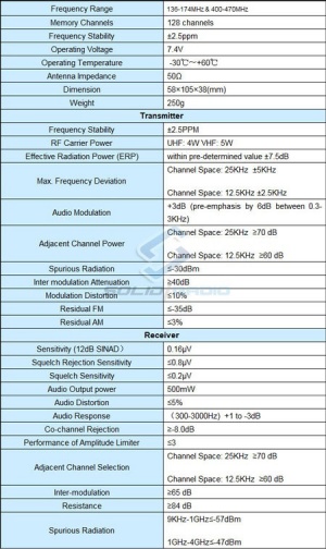

Спецификация с сайта производителя
- Диапазон частот: 136-174MHz & 400-470MHz;
- Память каналов: 128
- Рабочее напряжение: 7,4 Вольт
- Рабочая температура: от -30С до +60С

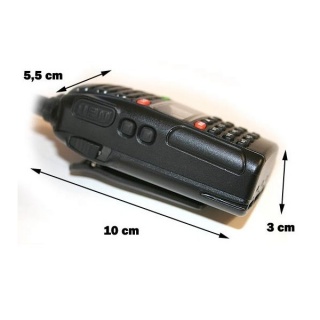

- Размер: 58 х 105 х 38 мм.
- Масса: 250 гр.
- Функция VOX
- Цифровое FM радио
- Выбор высокой / пониженной мощности
- Широкая / узкая полоса отбора (25KHz/12.5KHz)
- 105 групп DCS / 50 групп CTCSS
- Программирование шага настройки (5K/6.25K/10K/12.5K/25K/50K/100K)
- Блокировка клавиатуры
- Несколько режимов сканирования
- Функция клонирования настроек
- Программирование настроек с клавиатуры и персонального компьютера

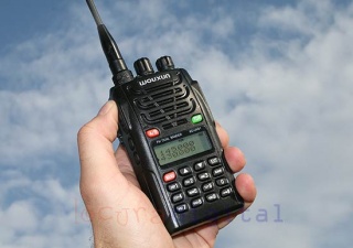

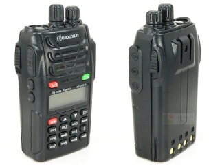

Впечатления от первых дней использования и тестирования довольно положительные: корпус собран ровно, без зазоров, судя по всему на алюминиевом шасси, имеются вполне неробкие замашки на гидроизоляцию. Возле антенны имеется большой светодиод белого цвета, который выполняет функцию фонарика. По началу я посчитал его порождением больной фантазии китайских инженеров. Однако его полезность стала очевидна, когда поздним вечером внезапно отключилось электричество. Имхо, света этого диода достаточно для поиска чего-либо ночью в рюкзаке, например. Это вероятно будет приятным бонусом и редким решением в рации для страйкбола. Фонарик включается отдельной кнопкой, второй такой же кнопкой включается FM радио. К сожалению рация не имеет возможности подключения внешнего питания, но есть возможность замены стандартной аккумуляторной батареи на батарею повышенной ёмкости (1700 против базовой 1300 мА/час) или батарейный отсек на 5 батарей AA. Рация выдерживает падение на пол с небольшой высоты (1.5 метра). Также проверена работоспособность при температуре -20С, всё отлично: дисплей не мёрзнет, приём и передача работают стабильно.

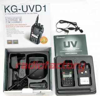

Комплект поставки рации
— Радиостанция KG-UVD1P - Аккумуляторная батарея 7,4 Вольт / 1300 мА/час - Гибкая антенна - Док-станция(в ней аккумулятор может заряжаться отдельно от рации) - Блок питания 220В - Шнур для зарядки рации через док-станцию от бортовой сети автомобиля 12 Вольт - Клипса для крепления на пояс (выглядит ненадёжно, рекомендую использовать подсумок или карман) - Гарнитура - Мануал на английском языке
