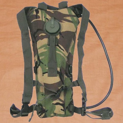

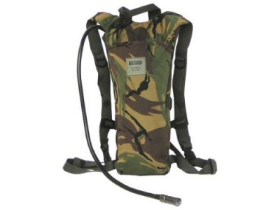

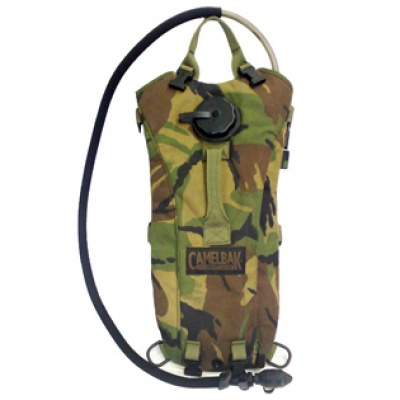

Сейчас из уст многих людей, занимающихся разными видами спорта: мультиспортсменов, велосипедистов и страйкболистов, звучат хвалебные отзывы о так называемых «гидраторах», «camel-bag» или просто питьевых системах. Давайте поговорим о них подробнее.
Во-первых, что такое питьевая система? Это система, позволяющая удобно и в любой момент времени переносить и пить взятые с собой жидкости. Внешне они напоминают "советскую грелку с трубкой", изготовленные из прозрачного пластика. Казалось бы система очень проста, но это не так. Тут кроется множество особенностей, которые будучи сложенными вместе и позволяют системе выполнять свои функции. Его не надо доставать на маршруте, как бутылку, не надо впускать воздух, чтобы допить до конца, участие рук необходимо только на начатьном этапе- засунуть "соску" в рот.
Цены на гидраторы в зависимости от его объема, производителя и комплектации обычно находятся в диапазоне от 200 до 4000р. Двести рублей стоит китайский ширпотреб, который не рекомендуется покупать. Нормальные гидраторы без чехлов начинаются где-то с 1000 рублей. Фирменные в чехлах, рюкзаках с запасными сосками и т.д. от 2000р.
ЕМКОСТЬ
Тут речь пойдет вовсе не об объеме, как может показаться(он выбирается индивидуально под конкретную задачу и условия), а про материал, лючок и способ герметизации емкости.
Сперва материал: практически всегда это прозрачный, полупрозрачный или вовсе непрозрачный полиэтилен. Цвет – как говориться дело вкуса, но на прозрачной смкости хорошо видно, если после использования ты ее не отмыл до конца – это удобно. Покупка дорогого гидратора в некоторой степени оградит вас от того, что в какой-то(а по закону Мерфи – самый неподящий) момент емкость лопнет, орашая врутренности вашего рюкзака живительной влагой.
Лючок и способ герметезации: тут распространено 2 варианта. Первый – завинчивающаяся крышка большого диаметра(чтобы было удобно мыть), второй – закрывающийся наподобие гермоупаковки верхний срез емкости. У первого варианта однозначно лучше герметичность и устойчивость к случайным ударам, у второго удобство мытья после использования(хотя если рука пролазиет в горлышко, то второе преимущество спорно).
ТРУБКА И КЛАПАН
В нижней части емности впаяно крепление для трубки. Чаще всего трубка вкручивается на резьбе с уплотнителем. Это удобно при хранении и позволяет быстрее просушить систему просто разобрав ее на части.Длина трубки выбирается исходя из того, где вы собираетесь носить гидратор. В общем случае – чем длинее, тем удобнее. Согласитесь, трудно ведь предсказать где и как вы будете носить питьевую систему: В специальном кармане рюкзака? В клапане? Или, может быть в поясной сумке? Короткие трубки оправданы только в случае, если вы берете гидратор вместе со специальным чехлом или рюкзаком и носить будете только в нем.Материал трубки должен быть мягким и эластичным при комнатной температуре и не должен становиться хрупким в 0 градусов, иначе замерзшая вода его просто разорвет.
Клапаном называется наконечник трубки, обеспечивающий подачу жидкости только тогда, когда это необходимо страйкболисту. Хороший клапан не должен травить жидкость и иметь минимум 2 системы запирания: одну транспортировочную и одну оператичную. Транспортировочная это какая-либо затычка или краник, позволяющий закрыть доступ воды из трубки к соске. Оперативная обычно совмещена с соской и открывается путем закусывания последней зубами. Это удобно, так как случайно выпущенная изо рта соска автоматически закрывается. Клапаны у гидраторов бывают разных систем. Практически каждый производитель придумал что-то свое, но кое-что можно рассказать и тут. В первую очередь все клапаны можно разделить на прямый и г-образные по их форме. Г-образные клапаны гораздо удобнее, так как трубка системы обычно идет по лямке рюкзака и при такой форме трубку можно делать короче и она меньше гнется(на 90 градусов). Обычный клапан заставляет выгибать трубку на все 180. Часто соски комплектуются защитной крышечкой. Если это так, то лучше будет, если она закреплена, иначе точно потеряется.
ЧЕХЛЫ ДЛЯ ГИДРАТОРОВ Всем хороша такая питьевая система кроме прочности и возможности сохранять температуру напитков. Проткнуть или порвать гидратор, лежащий в туристическом рюкзаке – дело одного неаккуратного движения. Все дорогие модели штатно комплектуются надежным чехлом из плотной ткани. К более дешевым чехол придется изобретать самим. Он также часто выполняет функции термоса, сохраняя ваше питье прохладным в жаркий летний день и приятно горячим в промозглую осень. При всем увеличении веса конструкции считается, что чехол – вешь необходимая. Размер чехла выбирается примерно на пятую часть меньше максимального объема гидратора. Это связано с тем, что злейший враг нашей питьевой системы это даже не прокол, а гидродинамический удар при резком воздействии. Чехол меньшего объема примет на себя часть нагрузки и, возможно, сохранит гидратор в целости.
