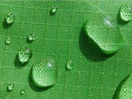

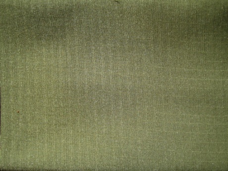

Рипсто́п, ткань рипсто́п — тип ткани со специальной упрочняющей структурой плетения. Как правило, изготавливается из нейлона. В структуру ткани крест-накрест вводятся равноотстоящие друг от друга нити усиления. Интервалы между нитями составляют от 5 до 8 мм. В первых тканях подобного типа нити усиления весьма заметны, они делают изначально тонкую ткань довольно объёмистой. В более современных образцах такое усиление видно меньше.
Содержание
Камуфляж рипстоп
Преимущества ткани рипстоп: приемлемое соотношение прочность/вес, за счёт упрочняющих нитей мелкие порезы и дырки не могут свободно разойтись на такой ткани. Рипстоп производится с различными характеристиками текстуры, веса, водонепроницаемости, водостойкости, огнеупорности, пористости (пропускаемости воздуха или воды). Текстура варьируется от мягкой, шёлкообразной до грубой и жёсткой — такая ткань при смятии издаёт звук мнущейся бумаги.
