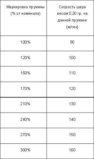

Таблица жесткости пружин
Пружина.
В большей степени именно от пружины напрямую зависит величина дульной энергии привода. При прочих равных условиях, чем жёстче пружина, тем выше скорость полёта шарика и ниже скорострельность. Обычно для изготовления усиленной Пружины используют более толстый прут или увеличивают число витков. Для повышения эффективности и надёжности применяется неравномерная навивка. В силу того, что оба конца Пружины относительно мягкие, это позволяет компенсировать удар, производимый разжимающейся пружиной и стабилизировать систему. Жёсткость Пружины обозначается в процентах к стандартной, или числовым значением, приблизительно соответствующим скорости шара весом 0.20 гр. при данной пружине. Например, Пружина M130 при установке с соответствующими компонентами способна выдать 130 м/с. Для предотвращения остаточных напряжений в пружине, возникающих из-за её скркчивания при работе гирбокса, пружина устанавливается на направляющую с подшипником.
