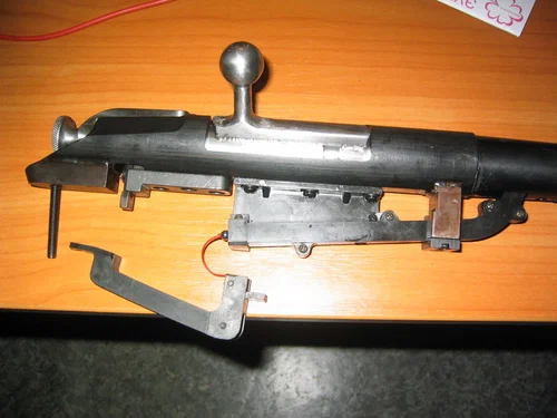

Так как девайс уже мой то я не ограничился вышеприведенной информацией, а разобрал его полностью.
Вот, что у меня получилось.

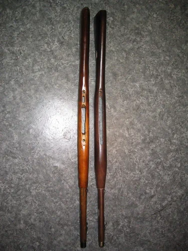

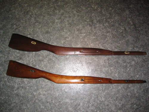

Дерево в сравнение с родным даже лучшего качества правда родное слегка потоньше и изящней, но в руках очень даже приятно лежит. У меня даже сложилось впечатление, что клепают их из комплектующих боевых карабинов.Изображение
Правда скорее не отечественного производства, а сделанные где то в Азии. Выборка под страйкбольную начинку внешне абсолютно не видна. Нагель конечно уже бутофория. Соединительные кольца сплошные, а не пружинные, но сидят плотно и оказались взаимозаменяемы с ММГ.
Ремень у меня на ММГ трехи точно такой же.

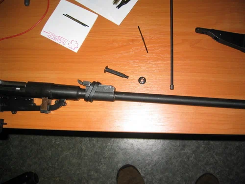

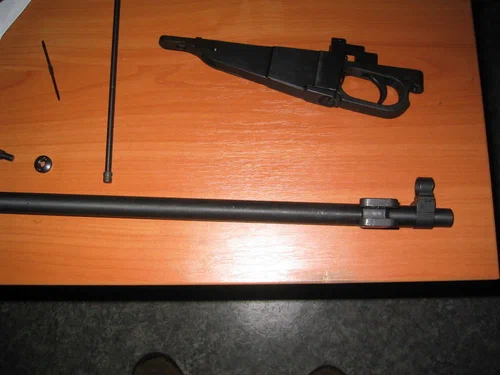

Сам ствол очень похоже незатейливо взят от боевой отпилен и расточен под внутренний страйкбольный стволик. Изображение
Крепление штыка не было возможности сравнить с родным, но по памяти очень похоже на настоящее.
Штык конечно пластиковый, но честно говоря весьма опасная иголка. С достаточно легкого укола (боялся сломать штык), походя пробил стандартный лист утеплителя пеноплекс толщиной 50 мм.

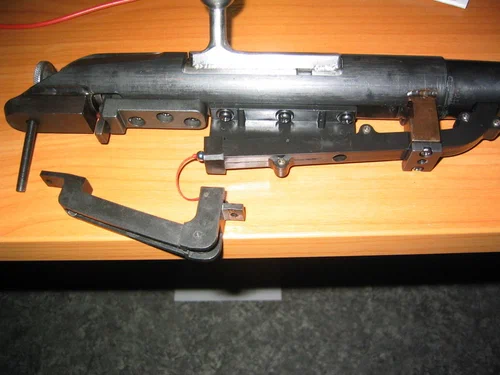

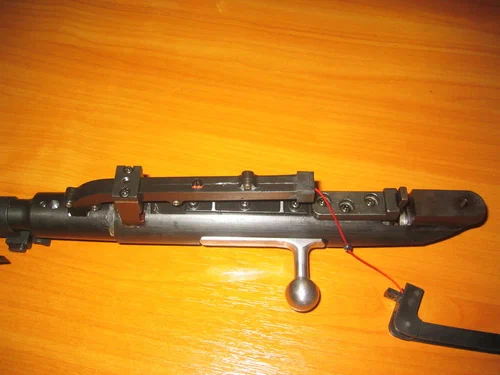

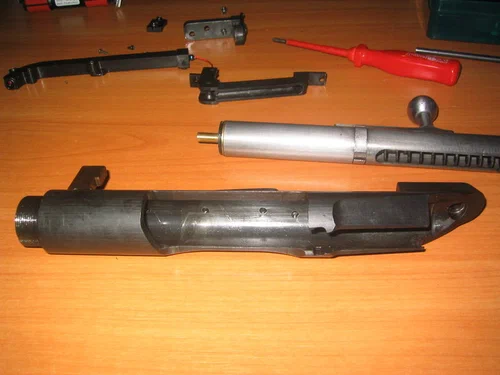

Ствольная коробка металлическая, метал вороненый .

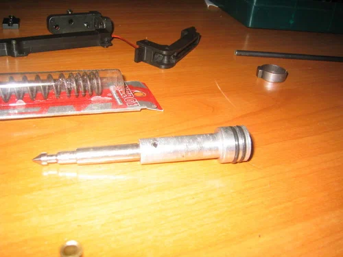

Сам механизм собран в виде затвора, внутри находится пружина с поршнем, все оригинально кустарное.

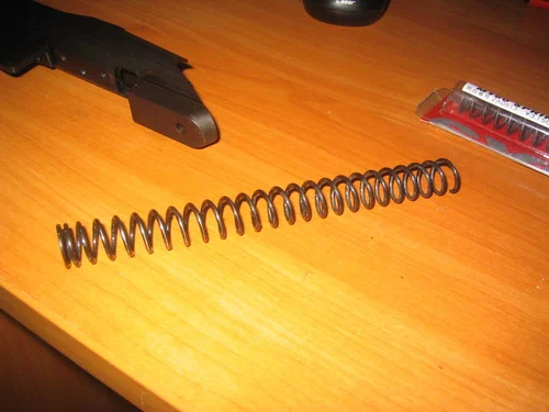

Пружина в диаметре на полтора мм больше в диаметре стандартной пружины от привода. Поршень алюминиевый со стальным стержнем для фиксации.

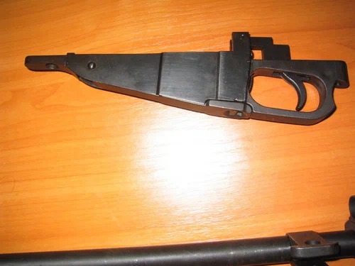

Спусковой механизм примитивный, но из металла.
Так что при желание действительно можно затюнить спринг по самое не балуйся . Если заказать или найти правильную пружину.
Мезанизм подачи шариков пластмассовый и не вызывающий уважения. Правда так как спрятан внутри то на это как то по фиг. У меня шаров входит 14.

После двух десятков выстрелов стало глючить с подачей, взведением и спуском, ствол стал болтаться. Разобрав, понял в чем дело. Китаезы видно совсем оголодавшие не осилили затянуть крепеж ну или от пневматических нагрузок все болтики самопроизвольно стали откручиваться. Все перебрав и собрав обратно используя во всех резьбовых соединениях анаэробный фиксатор резьбы добился целостности конструкции. Тюнинговать не стал, пока не нашел нужной пружины, да и все равно против привода шансов не много (шарами засыпят), а для антуража и азарта и такой спринг сойдет.
