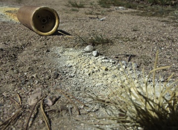

Отработавшая дымовая шашка РДГ-2, 2007 год.

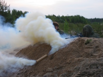

Работающая дымовая шашка РДГ-2, Каннельярви, 2003 год.
Использование дыма при игровом обозначении точки высадки, Squadron I, Каннельярви, 2003 год.

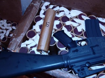

РДГ-2
— выпускается в трёх модификациях,
Дымовая граната РГД-2 предназначена в качестве индивидуального средства для создания зон задымления с целью маскировки отдельных огневых точек, мелких подразделений, а также для имитации пожара в боевой и иной технике с целью введения противника в заблуждение. Может также применяться для обозначения мест посадки вертолетов и указания для них направления и силы ветра. Граната выпускается в трех модификациях - РГД-2, РГД-2х и РГД-2ч.
РГД-2 и РГД-2х имеют дым белого цвета, но РГД-2х отличается тем, что вместо запала-спички имеет терочный воспламенитель.
РГД-2ч имеет дым черного цвета и предназначена для имитации пожара машины, в страйкболе не применяются, так как не разрешен.
Во всем остальном гранаты идентичны
Граната представляет собой картонный цилиндрический корпус желто-коричневого цвета диаметром 4.5см. и высотой 15см. Вес гранаты 500-600гр. Время разгорания до 15 секунд, время интенсивного дымовыделения 60-75 секунд. При средних метеоусловиях одна граната РГД-2 (РГД-2х) дает непросматриваемое облако белого дыма длиной около 20 метров, а граната РГД-2ч облако дыма черного цвета длиной до 10-15 метров. С обеих торцов гранаты завальцованы две картонные крышки. С нижнего конца гранаты под крышкой в диафрагме имеются отверстия для выхода дыма, в верхнем конце под крышкой уложена воспламенительная терка, а в диафрагму вставлен запал-спичка и имеются отверстия для выхода дыма. На рисунке коричневым показан корпус гранаты и диафрагмы, зеленым съемные крышки, фиолетовым терка, желтым дымовая смесь, красным запал-спичка. В качестве дымовой смеси используется смесь хлористого аммония, бертолетовой соли, антрацена и нафталина.
Вот так используется дымовая граната РДГ-2.
Для применения гранаты необходимо, потянув за нитки, удалить обе крышки, и специальной теркой или же теркой обычного спичечного коробка воспламенить головку запала-спички ( у РГД-2х просто резко дернуть шнурок), и немедленно бросить или положить в необходимое место. Следует иметь в виду, что через 5-10 секунд с момента воспламенения возможен взрыв гранаты , если не открыть отверстия для выхода дыма или же иным способом препятствовать свободному выходу дыма. Тоже самое происходит, если пользоваться гранатой с истекшим сроком хранения (1 год). Взрыв не сильный, но личный состав, находящийся ближе 1 метра от гранаты может получить ожоги. Горение отсыревшего дымсостава неустойчивое; для него характерно то почти полное затухание, то бурное выделение дыма вплоть до взрыва, причем эти явления перемежаются. Время горения такой гранаты может затягиваться до 10-15 минут. Дым инертный, не ядовитый, не вызывающий раздражения глаз или органов дыхания, хотя и издает некоторый запах, похожий на запах дымовых гранат раздражающего действия. Причина в том, что и в тех и в других гранатах в качестве дымообразующего вещества используются одни и те же смеси, только в слезоточивые гранаты дополнительно добавляется ОВ раздражающего действия "адамсит". Гранаты раздражающего действия имеют на корпусе кольцевую синюю полосу и не имеют маркировки "РГД-2". Дым у таких шашек очень неплотный голубоватого цвета.

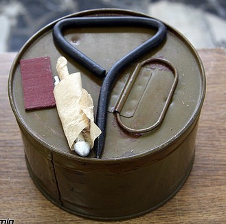

ДМ-11
— Дымовая шашка ДМ-11 предназначена для генерации значительных объемов аэрозолей твердых веществ с целью создания зон задымления ( а проще говоря, для образования большого количества дыма). Вес шашки 2.2-2.4 кг. Время разгорания от 10 до 30 сек. Время горения 5-7 минут. За это время шашка при метеоусловиях изотермии и скорости ветра менее 1 м/сек образует дымовое облако размером 50х50 м при 100% непросматриваемости. При метеоусловиях конвекции, инверсии и иных скоростях ветра - форма, размеры и непросматриваемость дымового облака могут значительно отличаться от указанных выше.
Шашка представляет собой жестяной корпус диаметром 18 см и высотой 12 см, с крышкой в верхней части. Стык корпуса и крышки герметизирован полихлорвиниловой изолентой. Под крышкой находится жестяная диафрагма с 11 отверстиями для выхода дыма, расположенными ближе к краям и одним центральным отверстием для запала-спички или электрозапала. Отверстия заклеены фольгой для предохранения дымообразующего вещества от влияния атмосферных факторов (влаги).
Для применения шашки необходимо удалить крышку, проколоть специальным шилом все фольговые заклейки отверстий, вставить в центральное отверстие запал-спичку и специальной теркой или же теркой обычного спичечного коробка воспламенить головку запала-спички.
Следует иметь в виду, что через 20-30 секунд с момента воспламенения возможен взрыв шашки, если не открыты отверстия для выхода дыма или же иным способом препятствовать свободному выходу дыма. Тоже самое происходит, если пользоваться шашкой с истекшим сроком хранения (1 год). Взрыв не сильный, но личный состав, находящийся ближе 2 метров от шашки может получить травмы и ожоги. Горение отсыревшего дымсостава неустойчивое; для него характерно то почти полное затухание, то бурное выделение дыма вплоть до взрыва, причем эти явления перемежаются. Время горения такой шашки может затягиваться до 15-20 минут.
Дым белый, инертный, не ядовитый, не вызывающий раздражения глаз или органов дыхания, хотя и издает некоторый запах, похожий на запах дымовых шашек или дымовых гранат раздражающего действия. Причина в том, что и в тех и в других шашках в качестве дымообразующего вещества используются одни и те же смеси, только в слезоточивые шашки и гранаты дополнительно добавляется ОВ раздражающего действия "адамсит".
