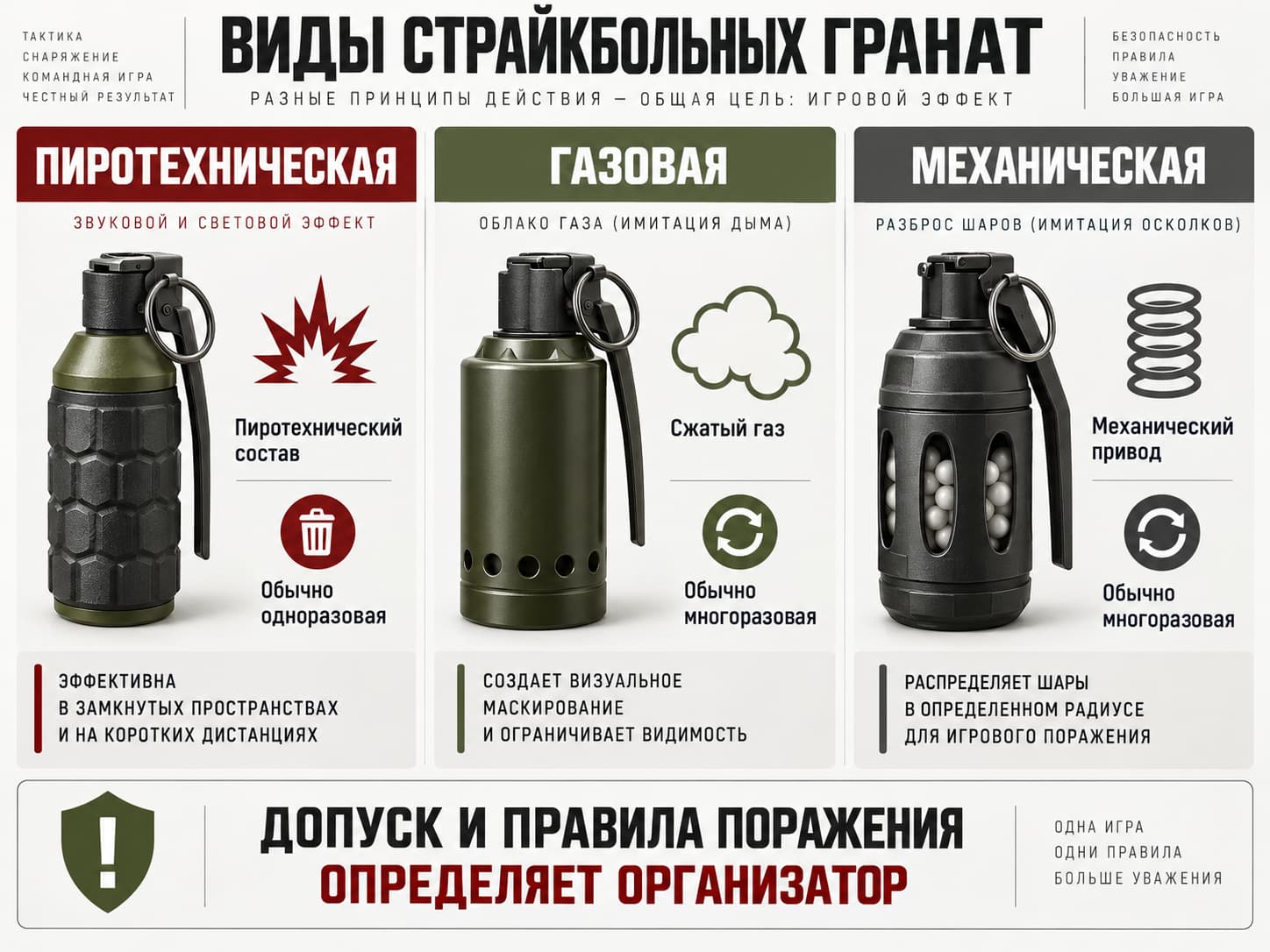

Виды страйкбольных гранат
Изделия одновременно различаются источником энергии, создаваемым эффектом и возможностью повторного применения.
| Тип | Источник энергии | Результат срабатывания | Повторное применение | Основное ограничение |
| Пиротехническая с наполнителем | Пиротехнический состав | Хлопок и разбрасывание наполнителя | Обычно нет | Допуск организатора, маркировка, класс и опасная зона |
| Пиротехническая шумовая | Пиротехнический состав | Звуковой эффект без наполнителя | Нет | Без отдельного сценарного правила поражение определить нельзя |
| Газовая | Сжатый газ | Выброс шаров через отверстия | Обычно да | Требования к газу, клапану и состоянию корпуса |
| Механическая | Пружина или другой механический привод | Выброс наполнителя при раскрытии корпуса | Обычно да | Эффективность зависит от конструкции |
| Дымовая | Горение дымообразующего состава | Создание дымовой завесы | Нет | Отдельные требования к месту применения и пожарной безопасности |
Пиротехнические модели
Внутри находится предусмотренный производителем пиротехнический элемент. После активации он срабатывает с заданной для конкретного изделия задержкой, создает давление и разрушает оболочку либо производит громкий хлопок.
Такая имитация необязательно содержит поражающий наполнитель. Например, шумовая TAGinn FBG-6 создает только звуковой эффект. Производитель указывает задержку 3 секунды, уровень до 140 дБ и опасную зону 5 м. Поскольку разбрасываемых элементов нет, факт поражения может определяться только сценарием игры.
Задержку нельзя считать общей характеристикой типа. У Enola Gaye EG67 она составляет 4 ± 1 секунду, а у TAGinn FBG-6 – 3 секунды. Переносить один из этих параметров на остальные изделия неправильно.
Газовые и механические модели
Газовая конструкция использует давление из заправленного резервуара. После срабатывания клапана поток выбрасывает шары через отверстия или приводит во вращение часть корпуса, распределяя наполнитель вокруг точки падения.
В механических вариантах применяется энергия пружины или другого предварительно взведенного привода. После освобождения механизма корпус раскрывается, и содержимое выходит наружу. Единой схемы с обязательной чекой, рычагом и замедлителем здесь нет.
Отсутствие пиротехнического хлопка не делает такие устройства полностью безопасными. Поврежденный корпус, неисправный клапан, неподходящий газ или самостоятельное усиление механизма повышают риск разрушения и травмы.

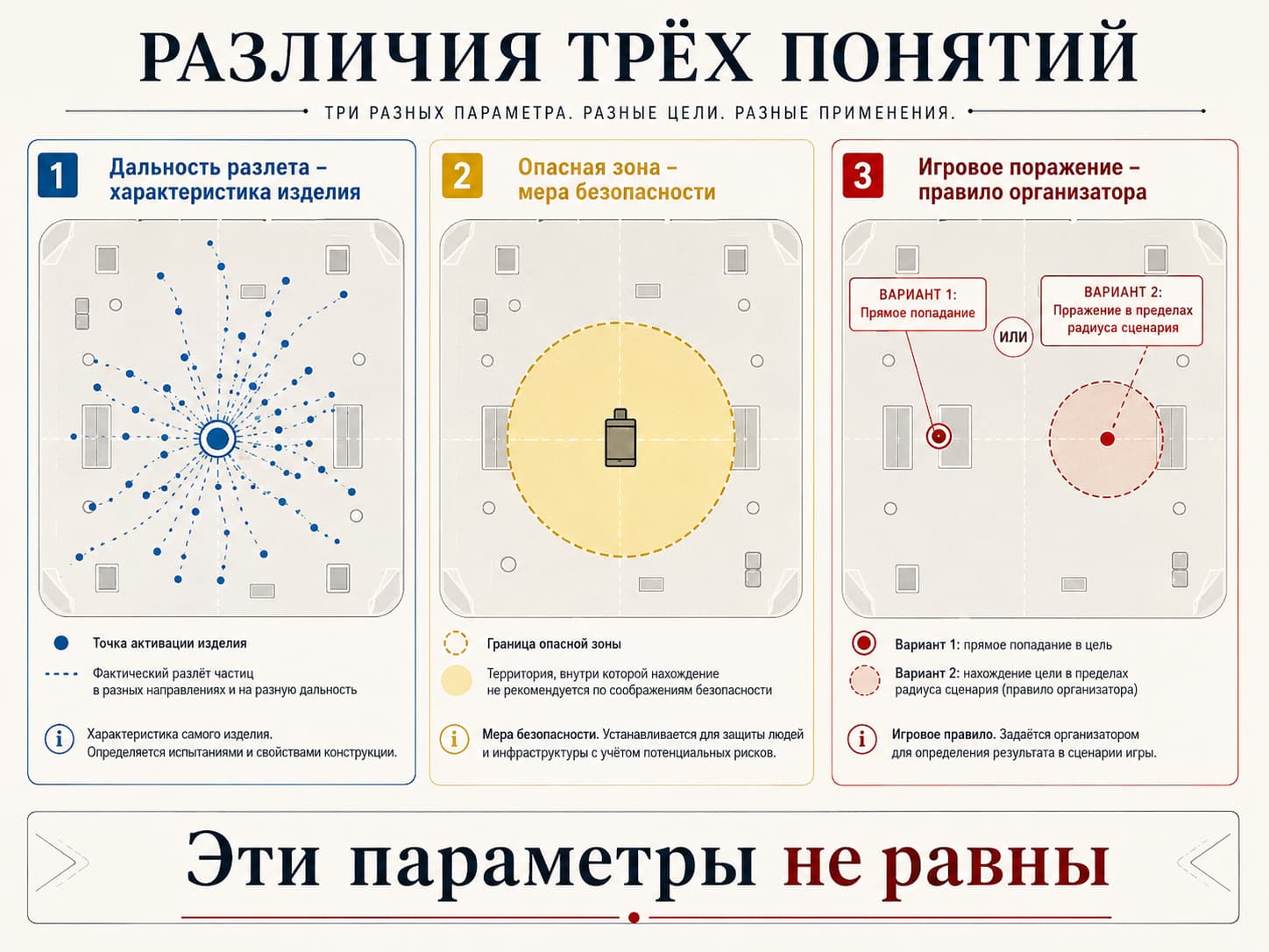

Дальность разлета, опасная зона и игровое поражение
Эти параметры отвечают на разные вопросы:
- дальность разлета показывает, как далеко конкретная модель способна распределить наполнитель;
- опасная зона обозначает пространство, в котором необходимо соблюдать установленные производителем меры безопасности;
- радиус поражения является условием сценария, если организатор использует радиальную систему.
| Модель | Заявленные характеристики | Что нельзя из них выводить |
| ASG Storm 360 | До 160 шаров, рассеивание до 10 м | Все находящиеся в пределах 10 м автоматически поражены |
| ASG D-Tonator | До 155 шаров, круговое рассеивание | Каждый шар гарантированно покинет корпус и попадет в цель |
| Enola Gaye EG67 | Разлет около 5 м, безопасная дистанция 10 м, задержка 4 ± 1 с | Разлет, опасная зона и игровое поражение равны друг другу |
| TAGinn FBG-6 | Опасная зона 5 м, задержка 3 с, уровень до 140 дБ | Пять метров являются универсальным игровым радиусом |
Для EG67 производитель также указывает уровень звука до 120 дБ на расстоянии 10 м. Сравнивать его напрямую с заявленными 140 дБ FBG-6 без учета методики измерения и расстояния нельзя. Значение в децибелах характеризует акустический эффект, а не вероятность поражения.
Фраза «радиус поражения составляет 5 или 10 метров» без ссылки на регламент игры некорректна. Производитель описывает работу и безопасное применение устройства, а организатор – игровые последствия его срабатывания.
