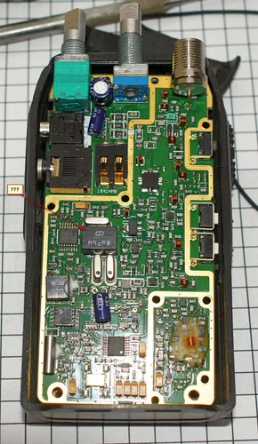

Шах писал(а):
Подозревают что накрылся кварц.
Не этот ли?
http://fotki.yandex.ru/users/shkretek/view/442979/
Вам уже починили рацию или ещё в ремонте?

Drazer писал(а):
Не этот ли?
Нет у них нет нужных кварцев. А их два продолговатых детальки ниже отмеченного тобой моста. На них есть цифири . Так вот если найдёшь такую новою . Бери две. Но точно такую под неё там всё заточёно. С уважением Шах.

Спасибо за инфу.
Но странно, мне два мастера уже посоветовали менять деталь с моего фото (LTM455FW). Так называемый пьезоэлектрический или пьезокерамический фильтр. Накрывается по причине проникновения влаги или из-за падения рации на твёрдую поверхность.
В любом случае отпишусь, как да что... После ремонта.
