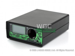

Guarder SPEEDER-2000 Shooting Chronograph ( Gen. 3 Ver. 2011)

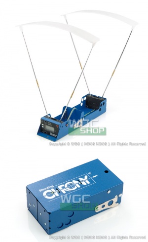

Shooting Chrony BETA
Хронограф - устройство, предназначенное для измерения скорости выстрела шаром из страйкбольного оружия. Хронографы бывают баллистические и оптические.
Хронограф оптический - это прибор с оптическими датчиками, в результате последовательного срабатывания которых, измеряется время, за которое непрозрачное тело передвигается от датчика к датчику. Зная заранее расстояние между датчиками - подсчитывается и показывается для пользователя средняя скорость данного тела на этом участке траектории движения.
Хронограф баллистический - еще их называют рамочными. Принцип действия очень похож на оптические.
Стоимость хронографов варьируется от 1500 руб до нескольких десятков тысяч. первые разумеется предназначены для измерения скорости пневматического оружия, вторые должны выдерживать выстрел из огнестрельного оружия.
