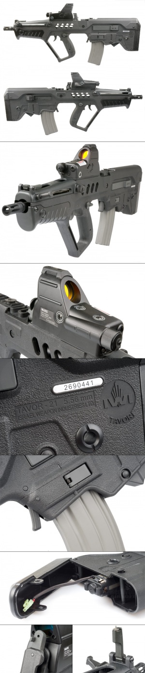

АЕГ, производимый компанией ARES, полностью копирующий размерность и материал изготовления оригинала.
Отзыв Givati
Привод в пластиковом кузове черного матового цвета, приятной фактуры и консистенции. Размерами ну пуще некуда напоминает оригинал. Из металла выполнены верх средней части, куда крепится коллиматор, и верх цевья, из резинообразного пластика сделан затыльник приклада. Вася, который Там с натуральным бегал, сказал что весьма и весьма похоже, маркировки как на оригинале, есть металлическая табличка с уникальным s/n. Снаружи привод аккуратный, ничего не болтается, всё что должно двигаться-двигается. А это: спусковой крючок, переключатель режимов огня, рукоятка взведения и сообразно ей - шторка над ХопАпом, клавиша затворной задержки и резервные механические прицельные приспособления. Причем двигается это всё с «выверенными, звуками и усилиями», как пишут в автоизданиях про пафосные бибики. Привод поставляется с коротким стволом, зовётся карабин, и комплектуется еврейским народным коллиматором MARS со встроенным ЛЦУ, кнопка активации ЛЦУ интегрирована в цевье под большой палец правши, что очень удобно. Коллиматор, хоть и в металлическом корпусе, но - однозначно расстроил, точка на нём смотрит непонятно куда, ЛЦУ при попытке регулировки начинает в кузове коллиматора болтаться. Поставка включает одну антабку в средней части, вращающуюся, переставляемую на другую сторону, и отверстие для продевания шнура для второй точки фиксации. Внешне привод очень симпатичный, похож на оружие, а не на игрушку.

Компания Ares в 2009 году произвела свой аирсофт - вариант TAVOR T.A.R. 21, отвечая таким образом на запросы игроков по всему миру. Это – аирсофт эквивалент Tavor С.T.A.R. 21 Commander’s Assault Rifle с укороченным стволом. Нравится вам ее эстетика или нет, следует признать, эту винтовку стоит купить.
Первое впечатление
При осмотре TAR 21 от Ares, обращает на себя внимание материал, из которого изготовлен привод: высокопрочные полимеры и стальной внешний ствол. Хотя винтовка и выглядит довольно неуклюже, прикладывается к плечу так природно, что вам кажется, что она является частью тела. Разработчики настоящего Tavor проделали выдающуюся работу. Рукоять затвора отводит шторку затвора назад и фиксирует ее в таком положении. Нажимая кнопку затворной задержки снизу винтовки, вы освобождаете штору затвора, посылая ее вперед. Под рукоятью находится кнопка красного цвета, которая, при установленном прицеле MARS, который входит в комплект, при нажатии на нее, активирует лазерную систему прицеливания. К слову сказать, данная система реализована на настоящем прицеле MARS, что является еще одним шагом к реализму в реконструкции.

Точность привода сопоставима с М4. В то время как многих тот факт удивит, стоит принять во внимание схему компоновки «буллпап». В то время как это короткое оружие, большая часть его ствола скрыта внутри корпуса винтовки. Хоть винтовка и компактна, стреляет она как и карабин. Настройка хоп-апа является самой легкой, но, в принципе, ничего ужасного. Части привода очень хорошо подогнаны друг к другу. Если у вас толстые пальцы, вам придется носить с собой отвертку с плоской головкой, чтобы изменять настройки.
Скорострельность – 13,5 выстрелов в секунду. Как видите, у привода довольно приличны показатель скорострельности. С батарей LiPo этот показатель равнялся 20 выстрелов в минуту.
Полевые испытания
Привод отлично подходит для тесных помещений и с ним очень хорошо маневрировать в поворотах и дверных проемах. Прицеливание с прицелом MARS – моментальное. Более того, с лазерной системой прицеливания вы можете не только целиться от бедра при необходимости, но запросто доказать противнику, что тот был поражен в спорной ситуации. Прицел MARS, специально разработанный для винтовки Tavor, был очень тщательно скопирован компанией для Ares TAR 21. С левой стороны расположен регулятор яркости прицельной метки. Передвинув его в крайнее переднее положение, вы выключаете прицел. В крайнем заднем положении прицельная марка светится наиболее ярко. Между этими находятся промежуточные положения регулятора. Со встроенным лазерным прицельным приспособлением, прицел MARS является одним из лучших коллиматорных прицелов в мире.
Переключатель огня оказался несколько тугим, но четким при переключении в каждое из трех положений: SAFE, SEMI, AUTO.
Гирбокс
Теперь о гирбоксе – стандартный 3-й гир в модификации ARES. Для того, чтобы его извлечь из корпуса, необходимо наловчиться выкручивать крайне мелкие шестигранники в большом количестве. Гирбокс вставлен в привод очень туго, поэтому при падениях с высоты и ударах о препятствия, внутри ничего не расколется и не отлетит. Естественно, в разумных пределах.
С заменой пружины не должно быть никаких проблем, т.к. меняется она путем выкручивания направляющей (легко доступной через съемный тыльник приклада). С практикой эту операцию можно осуществить менее чем за минуту.
