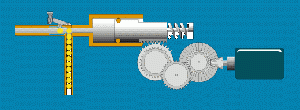

Гирбокс (gearbox). – Устройство, представляющее собой воздушный компрессор, который создает внутри себя повышенное давление воздуха и сообщает шарику с его (давления) помощью, необходимую для полета энергию.
Составные части гирбокса

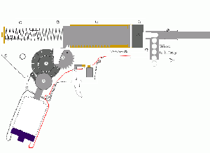

Корпус гирбокса – собственно корпус гирбокса =), литая силуминовая деталь из двух половин. Служит для установки остальных частей и элементов гирбокса.
Двигатель – коллекторный электрический двигатель постоянного тока. Отличается большой мощностью при компактных размерах. Крепится снаружи к корпусу компрессора посредством промежуточных деталей - моторной рамы. Двигатель своим валом входит внутрь корпуса гирбокса. У основного количества моделей приводов находится в пистолетной рукояти.
Редуктор – простой понижающий редуктор, состоит из четырёх шестерней - пиньёна (закреплен на валу двигателя), моторной шестерни, средней и секторной. Редуктор служит для уменьшения скорости вращения двигателя и увеличения момента, применяемого для взведения пружины с поршнем перед выстрелом. Одновременно с этим, при помощи вращениея редуктора осуществляется подача шара в канал стволика.
Контактная группа – Ползунковый выключатель с подвижным замыкателем и контактными лепестками, нужен для управления подачей питания на двигатель. Обычно, совмещен со спусковым крючком привода.
Цилиндро-поршневая группа – узел, предназначенный создавать повышенное давление и направлять его в канал стволика, для разгона шара. Состоит из поршня на котором имеется гребёнка для зацепления с секторной шестернёй, цилиндра, подвижного сопла - нозла, «боевой» пружины и её направляющего штока.

При нажатии на спусковой ключок, замыкается контактная группа и на двигатель поступает ток от аккумулятора. Двигатель вращает редуктор, который взводит "боевую" пружину и одновременно с этим, посредством тяги, называемой тапет отводит в "заднее" положение нозл, позволяя одному шарику из магазина попасть в ствол привода. После того как шар подан в ствол, нозл возвращается в "переднее" положение, закрывая доступ в ствол другим шарам и одновременно обеспечивая герметичность системы, за счет плотного контакта с резинкой Хоп-Апа. Тем временем, под действием редуктора, связка пружина-поршень достигает крайнего положения, освобождается от зацепления с секторной шестерней и начинает обратное движение, под действием накопленной пружиной энергии. В процессе движения, поршеня по целиндру, в корпусе целилиндра создается повышенное давление, которое в свою очередь, выталкивает шарик из ствола привода.
