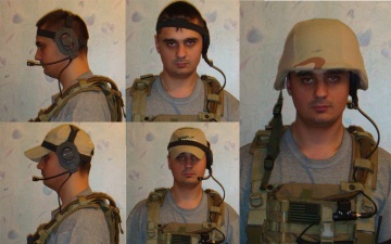

На солдате гарнитура AN/PRC-343 Гарнитура Bowman
Важно сразу отметить, что данная гарнитура встречается в двух видах: коммерческая реплика (производство Китай с разъемами под распространенные рации) и оригинальная. Последнюю переделывают под разъем рации или изобретают переходник.
Реплика оригинальной британской гарнитуры Bowman, качественное исполнение, удобное крепление, хорошая чувствительность микрофона, отличный звук наушника, ухо с гарнитурой не блокирует внешние звуки. Данная гарнитура доработана специалистами нашей фирмы. Заменена проводка, микрофон заменен на оригинальный от британской гарнитуры, контактные группы перепаяны и загерметизированы.
Гарнитура на вид приятная, хотя качество пластика самого уха сначала несколько разочаровал. Все провода толщиной с мизинец, а сама выносная кнопка навевает детские воспоминания о военных приборах СССР в молотковой эмали серого цвета. нажатие кнопки четкое, и усилие довольно большое. Ухо на удивление не блокирует все звуки, хотя слышимость эфира довольно четкая и громкая.
Состоит из нескольких частей. Первая это само ухо с военным шестипиновым разьемом, и довольно жестким проводом. Ремни крепления "уха" регулируются во всех возможных направлениях. Микрофон на гибкой ноге, фиксируется довольно туго и жестко, сам микрофон закрыт полностью кроме мелких металлических сеток.
Вторая часть это выносная тангента и спиралевидный жесткий провод к самой станции. Корпус тангенты сделан из АБС пластика и армирован металлическими пластинами и скручен 4мя болтами. Клипса крепления на жесткой пружине смонтирована для четкого крепления на МОЛЛЕ, и имеет одинаковые с ней размеры. На окончании самой прищепки выполнен загиб, так что тангенту не то что потерять, а в домашних условиях отцепить трудно. Спиральный провод от тангенты к станции длинной в растянутом состоянии 1.3 метра. Так что хватит и если станция на спине или в рюкзаке. Провод добротно закреплен с обоих концов и загерметизирован.
Вызывает некоторые сомнения водозащищенность этой гарнитуры, хотя полевые испытания покажут.
Вообщем это все комнатные впечатления, настоящий более подробный обзор будет чуть позже, когда гарнитура проедет полевые испытания.
