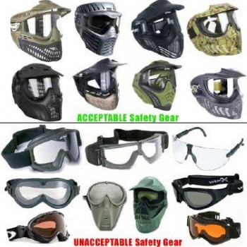

Очки для страйкбола являются обязательным элементом снаряжения.
Игра без очков категорически недопустима.
На сегодняшний день существует масса защитных очков различных классов защиты.
Прежде всего, давайте заглянем в Правила страйбкола. Ещё раз проштудировав их можно сделать вывод о вероятном столкновении с противником, вооружённым приводом со скоростью вылета шара до 160 м/с. Так как глаза у нас одни, и запасных ещё не выпускают, имеет смысл подбирать очки, которые способны выдержать попадание любым страйкбольным шаром и любой скоростью с малой дистанции, примерно, 2-3 метра.
Кроме того, безусловно хочется, чтобы очки не потели, были удобны в ношении, не слетали при попаднии в них шара и так далее. Не последний вопрос - это цена, но я бы вам не рекомендовал экономить на своём здоровье.
Итак, по убывающей, мы можем присмотреться к следующим категориям:
• защитные очки, используемые в боевых подразделениях;
• защитные очки специально выпущенные для игры в страйкбол;
• защитные очки, используемые в промышленности;
• защитные сетчатые очки и маски.
Защитные очки, используемые в боевых подразделениях[править]
Во многих странах мира военные и полицейские подразделения отдают предпочтение известным маркам, таким как Bolle, ESS, Peltor и тому подобные.
У этих производителей имеется широкая линейка защитных очков для любых задач. Основные их достоинства - соответствие стандартам, определяющим степень защиты бойца. Если по стандарту, защитные очки должны выдерживать попадание мелкой дроби с расстояния 7-12 метров - мы можем точно быть спокойны за свои глаза при игре в страйкбол. Кроме того, как правило, дизайн таких очков продуман для длительного ношения их с касками, гарнитурами, приборами ночного видения и в различных условиях окружающей среды.
Наиболее дорогие, но и наиболее надёжные очки.
Примеры: ESS Ice, Bolle X500, Bolle X800, ESS Crossbow, Peltor Maximum Ballistic, Peltor Tactical, ESS Profile NVG.
Защитные очки специально выпущенные для игры в страйкбол[править]
Множество производителей, наиболее популярный - Guarder. Другие производители: FPS, ASG, TacGear, Classic Army и так далее. Есть специализированная аирсофт линейка и у компании ESS.
Цены сильно варьируются. Рекомендуется произвести отстрел таких очков из тюнинга с 2-3 метров. Guarder-ы заработали хорошую репутацию у массы страйкболистов.
Материал надо доработать. --Starik 21:23, 19 ноября 2011 (MSK)
Защитные очки, используемые в промышленности[править]
Производители: Zekkler, 3M, UVEX. Очки сертифицируются на защиту от удара твёрдых частиц с определённой массой и скоростью. Как правило, далеко не все очки пригодны для использования в страйкболе: неудобная конфигурация, плохая вентиляция, низкий класс защиты, но при этом - достаточно низкая цена. При выборе обязательно уточняйте класс защиты. Рекомендуется произвести отстрел таких очков из тюнинга с 2-3 метров.
Защитные сетчатые очки и маски[править]
Маска для страйкбола.
Подобная защита появилась в качестве решения проблемы запотевания очков. Мнения по поводу пригодности сетки в сумерки и ночное время рознятся. Рекомендуется произвести отстрел таких очков из тюнинга с 2-3 метров. Информации о сертификации подобных изделий нет.
Открытые или закрытые очки?[править]
Всё зависит от задач, под которые вы их покупаете. Например, CQB: лучше использовать очки закрытого типа, которые защищают большую часть лица, имеют обтюратор и удобны в использовании с каской. Для открытых пространств вполне хватит открытых очков зарекомендовавших себя производителей.
Какие могут быть дополнительные бонусы в комплекте с очками?[править]
Как правило, это сменные линзы, одна из которых прозрачная, одна жёлтая "просветлённая" (хороша в пасмурные дни) и одна тёмная (для защиты от яркого солнца). Бывает антифог в комплекте, бывают трое очков с разными линзами в жёстком кейсе, чехлы на закрытые очки и тому подобное. Свобода выбора на рынке в данный момент колоссальная.
Ссылки[править]
