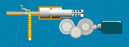

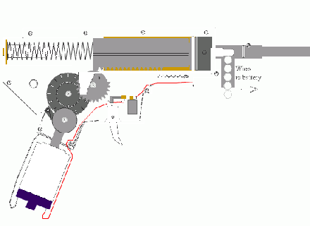

== Принцип работы гирбокса ==
[[Файл:Aeg.gif|440px|right|thumb|Работа гирбокса]]
[[Файл:Gear.gif|440px|right|thumb|Работа гирбокса]]
При нажатии на спусковой ключок, замыкается контактная группа и на двигатель поступает ток от аккумулятора. Двигатель вращает редуктор, который взводит "боевую" пружину и одновременно с этим, посредством тяги, называемой [[Тапет | тапет]] отводит в "заднее" положение [[нозл | нозл]], позволяя одному шарику из магазина попасть в ствол привода. После того как шар подан в ствол, нозл возвращается в "переднее" положение, закрывая доступ в ствол другим шарам и одновременно обеспечивая герметичность системы, за счет плотного контакта с резинкой Хоп-Апа. Тем временем, под действием редуктора, связка пружина-поршень достигает крайнего положения, освобождается от зацепления с секторной шестерней и начинает обратное движение, под действием накопленной пружиной энергии. В процессе движения, поршеня по целиндру, в корпусе целилиндра создается повышенное давление, которое в свою очередь, выталкивает шарик из ствола привода.
Работа гирбокса
Работа гирбокса
При нажатии на спусковой ключок, замыкается контактная группа и на двигатель поступает ток от аккумулятора. Двигатель вращает редуктор, который взводит "боевую" пружину и одновременно с этим, посредством тяги, называемой тапет отводит в "заднее" положение нозл, позволяя одному шарику из магазина попасть в ствол привода. После того как шар подан в ствол, нозл возвращается в "переднее" положение, закрывая доступ в ствол другим шарам и одновременно обеспечивая герметичность системы, за счет плотного контакта с резинкой Хоп-Апа. Тем временем, под действием редуктора, связка пружина-поршень достигает крайнего положения, освобождается от зацепления с секторной шестерней и начинает обратное движение, под действием накопленной пружиной энергии. В процессе движения, поршеня по целиндру, в корпусе целилиндра создается повышенное давление, которое в свою очередь, выталкивает шарик из ствола привода.
