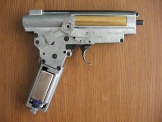

Гирбокс
2. Гирбокс (gearbox). – Устройство, представляющее собой воздушный компрессор, который создает внутри себя повышенное давление воздуха и сообщает шарику с его (давления) помощью, необходимую для полета энергию. Гирбокс состоит из:
Корпус гирбокса – собственно корпус гирбокса =), литая силуминовая деталь из двух половин. Служит для установки остальных частей и элементов гирбокса.
Двигатель – коллекторный электрический двигатель постоянного тока. Отличается большой мощностью при компактных размерах. Крепится снаружи к корпусу компрессора посредством промежуточных деталей - моторной рамы. Двигатель своим валом входит внутрь корпуса гирбокса. У основного количества моделей приводов находится в пистолетной рукояти.
Редуктор – простой понижающий редуктор, состоит из четырёх шестерней - пиньёна (закреплен на валу двигателя), моторной шестерни, средней и секторной. Редуктор служит для уменьшения скорости вращения двигателя и увеличения момента, применяемого для взведения пружины с поршнем перед выстрелом. Одновременно с этим, при помощи вращениея редуктора осуществляется подача шара в канал стволика.
Контактная группа – Ползунковый выключатель с подвижным замыкателем и контактными лепестками, нужен для управления подачей питания на двигатель. Обычно, совмещен со спусковым крючком привода.
Цилиндро-поршневая группа – узел, предназначенный создавать повышенное давление и направлять его в канал стволика, для разгона шара. Состоит из поршня на котором имеется гребёнка для зацепления с секторной шестернёй, цилиндра, подвижного сопла - нозла, «боевой» пружины и её направляющего штока.
Принцип работы гирбокса
При нажатии на спусковой ключок, замыкается контактная группа и на двигатель поступает ток от аккумулятора. Двигатель вращает редуктор, который взводит "боевую" пружину и одновременно с этим, посредством тяги, называемой тапет отводит в "заднее" положение нозл, позволяя одному шарику из магазина попасть в ствол привода. После того как шар подан в ствол, нозл возвращается в "переднее" положение, закрывая доступ в ствол другим шарам и одновременно обеспечивая герметичность системы, за счет плотного контакта с резинкой Хоп-Апа. Тем временем, под действием редуктора, связка пружина-поршень достигает крайнего положения, освобождается от зацепления с секторной шестерней и начинает обратное движение, под действием накопленной пружиной энергии. В процессе движения, поршеня по целиндру, в корпусе целилиндра создается повышенное давление, которое в свою очередь, выталкивает шарик из ствола привода.

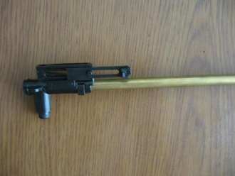

Стволик и хоп-ап
Внутренний стволик и камера «хоп-ап» (англ. дословно «прыжок вверх»). Внутренний стволик называется так, потому что он вложен внутрь основного ствола, который является частью корпуса. Стволик имеет очень гладкую внутреннюю поверхность, чем качественней изготовлен стволик, тем кучнее будет стрелять привод. Калибр стволика может быть от 6,08 до 6,03 мм.

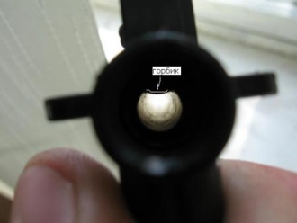

Камера «хоп-ап» нужна для подачи шаров в канал ствола и закрутки шаров перед полётом навстречу направлению полёта, т.е. если бы шар был колесом, то оно крутилось бы навстречу своему движению. Закрутка нужна для того, чтобы шар пролетал максимально возможную дистанцию по прямой, а не навесной траектории, увеличивая тем самым прицельную дальность. Во время полёта вокруг вращающегося шара возникают аэродинамические потоки, создающие подъёмную силу, направленную против силы гравитации. Работает подкрутка так: шар подаётся в камеру и упирается в резиновый/силиконовый горбик, выступающий из верхней стенки стволика и сзади подпирается соплом.. Во время выстрела шар начинает движение и при прохождении горбика получает от него крутящий момент и продолжает разгон по каналу стволика. Степень закрутки шара регулируется, это нужно для того, чтобы подобрать оптимальное значение скорости вращения для разной массы/качества шара, т.е. шар может сразу после выстрела или взмывать в небо, или наоборот, - падать не пролетев и половины дистанции, которую он мог бы пролететь. Регулируя подкрутку, стрелок подбирает оптимальное её значение.
