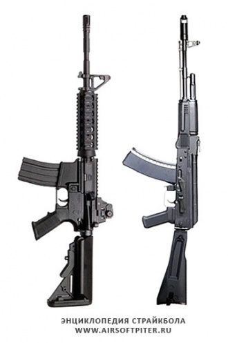

[[Изображение:Привод-для-страйкбола-AK-и-M4.jpg|440px|right|thumb|Привод для страйкбола: внешний вид самых распространных приводов автоматов для страйкбола - АК и М4]]

<metadesc>Привод или оружие для страйкбола</metadesc> <keywords content="Привод, автомат для страйкбола, страйкбол, страйкбол Петербург" /> Привод (автомат для страйкбола) - электропневматическая копия какого-либо реально существующего автомата/пулемёта, стреляет пластиковыми шариками диаметром 6 мм массой от 0,12 до 0,43 г в автоматическом и одиночном режимах. Привод состоит из нескольких основных частей:
